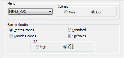

Après un clic sur l’option Barres d’outils et menu dans la boîte de dialogue Préférences, vous pouvez sélectionner la forme du menu et des barres d'outils.
Vous pouvez sélectionner le type de menu dans le champ des menus. Vous pouvez décider si les icônes doivent être affichées à côté des commandes du menu.
Dans le champ Barres d’outils, vous pouvez sélectionner :
Type d'icônes affichées dans les barres d’outils :
- Grandes
- Petites
Type de barres d'outils :
- Standard
- Spéciales - n'utilisez cette option que si vous avez du mal à afficher les icônes sur les barres d’outils.
