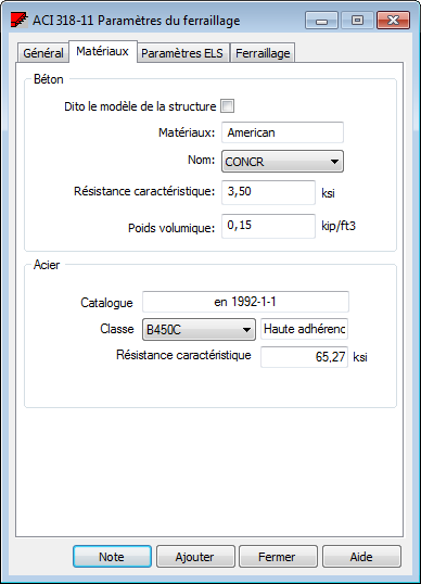

L'onglet Matériaux vous permet de définir les paramètres des matériaux de base pour les éléments de structure BA dimensionnés.
Accès
- Cliquez sur Dimensionnement
Armature théorique des dalles/voiles - options
Paramètres réglementaires pour ouvrir la boîte de dialogue Type d’armature des plaques et coques, puis cliquez sur
- Cliquez sur
(Type d’armature des plaques et coques) pour ouvrir la boîte de dialogue Type d’armature des plaques et coques, puis cliquez sur
Eléments de la boîte de dialogue
Remarque : Le contenu de la boîte de dialogue dépend de la norme sélectionnée, par conséquent, pour d'autres normes il peut différer de celui de la boîte de dialogue présentée ci-dessus.
- Béton
Sélectionnez le nom du béton défini.
Remarque : Si l'option Dito le modèle de la structure est sélectionnée, les paramètres utilisés dans un modèle de structure sera utilisé.
- Pour la norme ACI 318-14, si l'option Béton léger est sélectionnée, le coefficient de résistance λ peut être déterminé. Il s'agit du facteur illustrant la réduction des propriétés mécaniques du béton léger par rapport au béton de poids normal, pour une résistance à la compression identique.
- Acier d'armature
- Sélectionnez la classe de l'acier défini.
Remarque : Vous pouvez définir un nouveau matériau en béton ou acier dans la boîte de dialogue
Définition du matériau.
