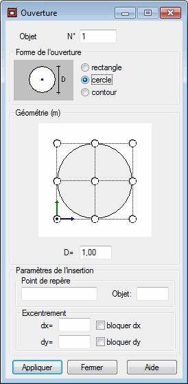

L’option sert à la définition facile des ouvertures dans les éléments du modèle de la structure.
Ouvrez la boîte de dialogue en procédant de l'une des manières suivantes :
Pour définir une ouverture, il faut définir les paramètres suivantes :
H, B pour l’ouverture rectangulaire
D (diamètre) pour l’ouverture circulaire
Pour un contour, vous pouvez sélectionner un contour/objet en cliquant sur
pour ouvrir la boîte de dialogue Polyligne - Contour.

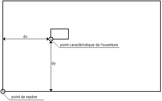

Indiquez les coordonnées du point à partir duquel les valeurs de l’excentrement dx et dy sont calculées. Le champ d’édition Objet présente le numéro de l’objet actif dans lequel vous voulez définir l’ouverture
Indiquez les coordonnées locales du point caractéristique de l’ouverture par rapport au point de repère. Les options d’excentrement dx et dy peuvent être bloquées en sélectionnant les options bloquer dx et/ou bloquer dy.
Si l’ouverture est définie hors de l’objet, le logiciel affiche un message d’avertissement.
