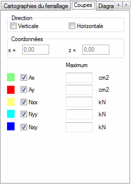

Cliquez sur l'onglet Coupes dans la boîte de dialogue Diagrammes (MEF) pour ajuster les paramètres de coupe. Cet onglet est la version simplifiée de la boîte de dialogue Coupes par panneaux disponible après calcul des panneaux.
Dans la partie supérieure de l’onglet, vous pouvez sélectionner la direction de la coupe (verticale ou horizontale) et la valeur qui sera présentée sur la coupe. Les valeurs disponibles sont : armature dans la direction X ou Y (horizontal et vertical) désigné avec les symboles Ax et Ay et les efforts internes dans les directions X et Y (horizontales et verticales), et les tangentes XY désignées respectivement Nxx, Nyy et Nxy.
Après la sélection de la direction et du type de valeurs à afficher, vous pouvez définir le point par lequel passera la coupe (diagramme). Vous pouvez également saisir la valeur de la coordonnée du point dans le champ d’édition appropriée dans la boîte de dialogue.
