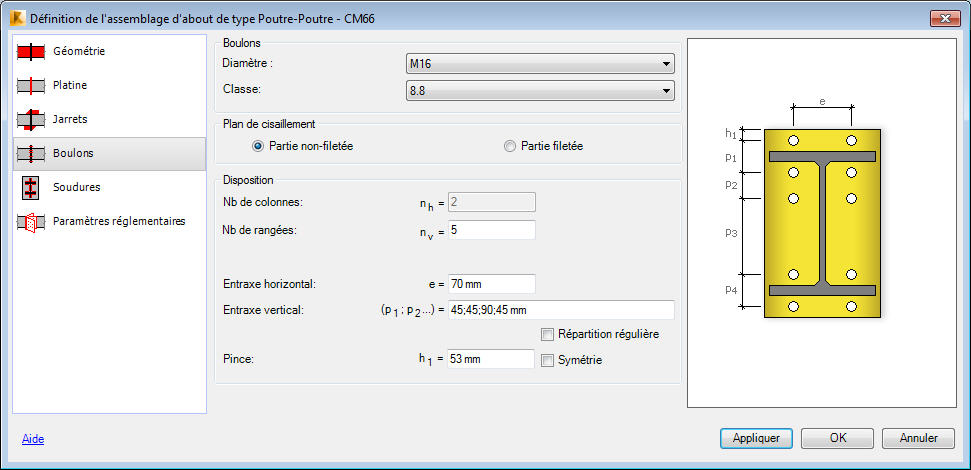

Les options disponibles sur l'onglet Boulons permettent de définir le diamètre et la classe des boulons utilisés dans l'assemblage et de les disposer par rapport au bord de la platine d'about.
L'onglet n’est disponible que pour les assemblages boulonnés.
Paramètres des boulons :
Plan de cisaillement :
La résistance au cisaillement des boulons dépend de l'emplacement du plan de cisaillement passant par la partie filetée ou non-filetée.
Disposition des boulons :
Les options ci-dessous permettent de déterminer la position des rangées et colonnes par rapports à elles-mêmes et la position de la rangée supérieure par rapport au bord supérieur de la platine d'about.
Si vous activez l'option Répartition régulière, tous les éléments de liste prennent les mêmes valeurs.
