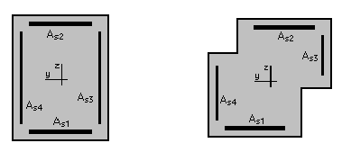

Pour les poteaux en flexion composée à section rectangulaire, en T, en L ou en Z, les sections d'acier sont interprétées de la façon suivante :
As1= As2 = armature le long de b
As3= As4 = armature le long de h

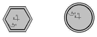

Pour les poteaux dont la section est définie par : polygone régulier, cercle, demi-cercle ou quadrant, les sections d'acier sont interprétées de la façon suivante :
As1 = armature le long de b - répartie de façon uniforme le long du bord
Pour les poutres rectangulaires en flexion composée :
As1= Armatures inférieures As2 = Armatures supérieures
As4 = Armatures inférieures (axe Z). As3 = Armatures supérieures (axe Z).

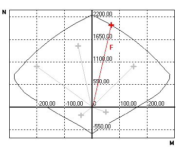

La combinaison dimensionnante présente la disposition la plus critique des forces pour une section donnée. Elle n’est qu’une des composantes de l’enveloppe des dispositions de forces. Pourtant, chacune de ces dispositions peuvent avoir une incidence sur la zone finale d'armature requise. De cela, la combinaison dimensionnante en tant qu’une composante simple ne peut pas être employée pour le dimensionnement de la section entière.
