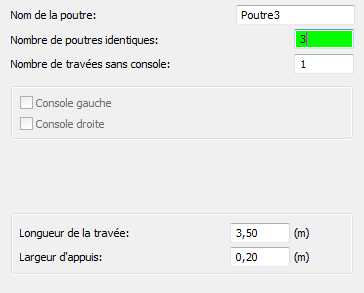

Après la définition des données de base relatives à la poutre BA, après la sélection d'une poutre BA à travées identiques et après un clic sur le bouton >>, le logiciel affiche la boîte de dialogue ci-dessous.
Dans cette boîte de dialogue vous pouvez définir les paramètres suivants:
Cliquez sur le bouton Suivant > pour afficher la boîte de dialogue suivante, qui permet de définir les paramètres de la section transversale de toutes les travées de la poutre BA.
