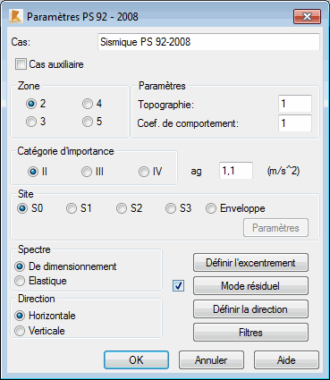

Les paramètres de l’analyse sismique des structures dépendent de la norme parasismique sélectionnée pour le calcul des structures sollicitées par des charges sismiques. Sélectionnez la norme sismique française PS 92 (mise à jour en 2008), dans la boîte de dialogue Définition d'un nouveau cas, ou cliquez sur Paramètres, dans la boîte de dialogue Type d'analyse.
Pour effectuer l’analyse sismique suivant les prescriptions de cette norme, définissez les paramètres suivants :
La partie inférieure de la boîte de dialogue contient les boutons Définition de la direction, Filtres et Mode résiduel.
Cliquez sur Définir l’excentrement pour ouvrir la boîte de dialogue Définition des excentrements de masse dans laquelle vous pouvez spécifier la manière de compter le degré d’excentrement d’une masse dans une analyse sismique.
Pour obtenir des informations détaillées sur cette méthode d'analyse de la structure, veuillez consulter la norme en question.
