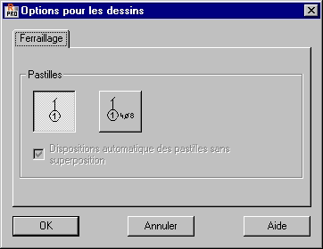

L’option sert à définir le mode de présentation des informations dans les plans d’exécution générés pour les éléments des structures en béton armé (poutres, poteaux, semelles). Cliquez sur le menu Résultats > Modèle de dessin pour afficher la boîte de dialogue Modèle de dessin, où vous pouvez cliquer sur le bouton Options pour ouvrir la boîte de dialogue Options de dessin.
Pour ouvrir la boîte de dialogue Modèle de dessin, vous pouvez aussi cliquer sur l’icône appropriée dans la barre d’outils :
Définissez les options de dessin :
