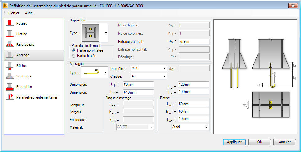

Les options disponibles sur l'onglet Ancrage permettent de définir la disposition des boulons d'ancrage et leurs paramètres.
Dans la zone Disposition il est possible de définir un nombre voulu de boulons (champs Nb de rangées et Nb de colonnes) ; le programme permet la définition des distances entre les ancrages dans les champs appropriés Entraxe horizontal et Entraxe vertical.
Spécifiez un plan de cisaillement qui traverse la partie non-filetée ou la partie filetée de l'ancrage.
Les options disponibles dans la zone Ancrages permettent de définir les paramètres des boulons d'ancrage. Dans le champ Type, vous pouvez choisir un des 4 types des boulons d'ancrage et définir le diamètre et le matériau. Les champs concernant les dimensions du boulon d'ancrage (L1, L2, L3 et L4) permettent de définir les longueurs de chaque segment du boulon. Les paramètres des plaques d'ancrage et des platines sont définis dans les zones appropriées.
