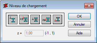

L’option Niveau de chargement sert à définir le niveau de chargement utilisé lors de la vérification des conditions de déversement.
Afin de définir correctement les paramètres de déversement, la définition du niveau de chargement est nécessaire. Le niveau de chargement est défini comme l’ordonnée de la hauteur de l’application de la charge mesurée dans le repère défini par les axes de la section de la barre. Si le déversement se produit seulement à la suite du chargement agissant dans le plan XZ, il suffit de saisir seulement une coordonnée. Il s'agit d'une valeur arbitraire comprise dans l'intervalle <-1.0,1.0>. Si la charge est appliquée dans un point caractéristique de la section (aile supérieure, aile inférieure etc.), il suffit de sélectionner l’icône appropriée, la valeur de la coordonnée sera prise automatiquement.
