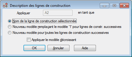

Cette option vous permet de renommer les lignes de construction. Après la modification du nom dans la boîte de dialogue Ligne de construction, appuyez sur <Entrée> et la fenêtre de dialogue suivante s'affiche :
La boîte de dialogue contient les options suivantes :
Si vous sélectionnez cette option, seul le nom de la ligne de construction sélectionnée sera modifié. Toutes les autres lignes de construction resteront inchangées.
Si vous sélectionnez cette option, le nom de la ligne de construction sélectionnée sera pris en tant que modèle pour définir les lignes de construction successives dont le nom contient la chaîne de caractères "xxx". Les noms des lignes de construction successives sont modifiés selon le nouveau modèle défini par l'utilisateur.
Si vous sélectionnez cette option, le nom de la ligne de construction sélectionnée sera pris en tant que modèle pour les lignes de construction qui ont été définies après la ligne de construction sélectionnée. Le nom de toutes les lignes de construction suivantes est modifié.
Lorsque cette option est sélectionnée, les noms des lignes de construction sont classés dans l'ordre décroissant.
