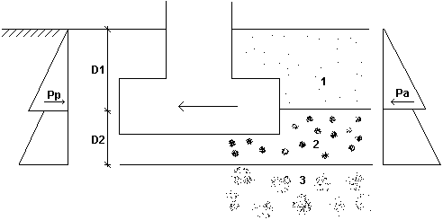

Pour toutes les normes (sauf ACI, CSA, DTU 13.12 et Fascicule no.62 - Title V), vous pouvez sélectionner l'option Glissement tenant compte de la poussée du sol. La poussée du sol (Pa) et la poussée passive (Pp) feront l'objet de calculs supplémentaires.
La hauteur du modèle de poussée est égale aux distances suivantes.
Conformément à la figure ci-dessus, la butée sera calculée suivant la formule ci-dessous.
Ce qui, pour la deuxième couche, est interprété comme ceci
Le calcul de la poussée passive totale du sol s'effectue comme suit.
Si le talus est chargé, dans les calculs il faut prendre en compte le composant :
La charge q doit être constante et est multipliée par le coefficient de majoration. L'algorithme de calcul de Pa est identique à P p .
L’utilisateur peut définir la charge sollicitant un quart déterminé de la semelle isolée. Dans ce cas, la poussée du sol agissant d’un côté donné sera calculée proportionnellement à la longueur du quart sélectionné.
