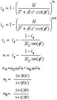

La littérature présente quelques méthodes de base permettant le calcul de la résistance du sol. Ces méthodes réduisent les calculs aux calculs des contraintes admissibles dans le sol ou de la force admissible qui leur correspond. Chronologiquement, ces méthodes sont : Terzagi (1943), Meyerhof (1963), Hansen (1970), Versić (1973, 1 975). Dans le module, on utilise la méthode de Hansen avec les directives présentées dans la littérature. Formule principale de la résistance d’après Hansen :
Pour les besoins du logiciel, la formule a été limitée aux cas qui peuvent être analysés dans le module de semelles isolées. On présume que les coefficients responsables de l’inclinaison de la semelle b et de l’inclinaison du talus g sont égaux à 1,0.
Puisque dans le module il n’est pas possible d’utiliser les sols dont l’angle de frottement f = 0,0 degrés, seule la première formule de Hansen est appliquée. La formule finale de calcul de la contrainte admissible pour ACI \ BS 8004:1986 \ CSA est présentée ci-dessous :
où les coefficients respectifs sont égaux à :
et la surface effective est A' = B' * L'
où :
La valeur calculée qult divisée par le coefficient de sécurité SF=3.0 est comparée à la contrainte moyenne maximale dans le sol due à l’ELS
