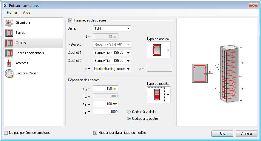

Il existe plusieurs paramètres d'armatures transversales (cadres) définies dans la boîte de dialogue des armatures de poteaux :
Uniforme
Zone de répartition à espacement plus dense dans la partie inférieure du poteau
3 zones de répartition (espacement plus dense dans les parties supérieure et inférieure du poteau)
