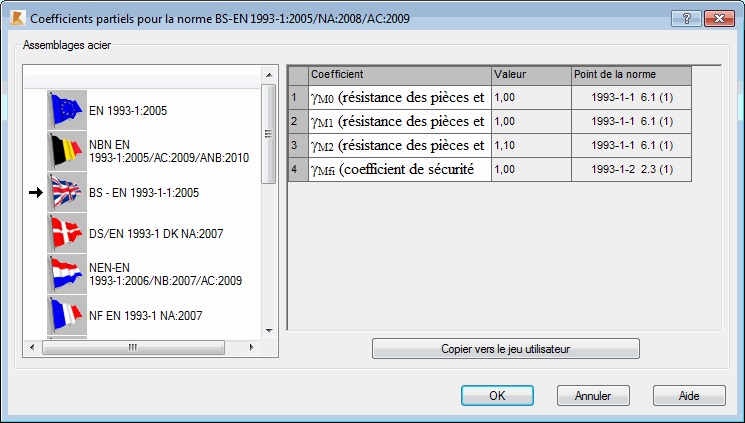

La boîte de dialogue Coefficients partiels permet d’éditer les coefficients de matériau pour les modules réglementaires (pour la norme Eurocode sélectionnée).
La boîte de dialogue présentée ci-dessus est lancée pour le module réglementaire approprié, p. ex. le dimensionnement des structures acier, le dimensionnement des assemblages acier, le dimensionnement des éléments BA, etc.
La partie gauche de la boîte de dialogue contient la liste avec :
La partie droite de la boîte de dialogue affiche le tableau avec les valeurs des coefficients (leur nombre dépend du module réglementaire sélectionné) et la section d'Eurocode concernant ce coefficient. Ces informations ne sont pas modifiables pour les normes Eurocode disponibles dans Robot ; vous pouvez afficher uniquement les valeurs des coefficients affectés à une norme donnée.
Pour créer un jeu utilisateur, cliquez sur Copier vers le jeu utilisateur. Les valeurs des coefficients de la norme Eurocode sélectionnée (active) sont copiées dans les champs d’édition disponibles dans l’onglet Utilisateur. Le bouton Copier vers le jeu utilisateur n’est alors pas disponible dans l’onglet Utilisateur.
