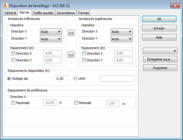

Sélectionnez l'onglet Barres, dans la boîte de dialogue Modèle d'armature, pour déterminer les paramètres de base du modèle d'armature.
Les paramètres accessibles dans les zones Armatures inférieures et Armatures supérieures permettent de définir les paramètres principaux du mode d'armature.
Dans les champs Diamètre, vous pouvez imposer l'utilisation d'un seul diamètre dans une direction donnée. La sélection de l'option Auto entraîne le choix d'un des diamètres de la liste des diamètres disponibles. La configuration est indépendante pour chaque direction et pour chaque couche d'armature.
Les paramètres accessibles dans les champs Espacement permettent d'imposer l'espacement des barres d'armature pour chaque direction et couche d'armature.
L'option Espacement de préférence permet de définir la limite minimum et maximum de l'espacement des barres. La condition est traitée comme une norme requise et appliquée à l'intégralité de la plaque.
