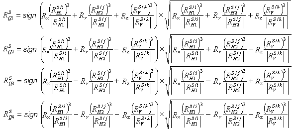

Formules permettant de déterminer la combinaison quadratique signée RQ pour les directions H1, H2 et V :
où :
RH1 – la réponse quadratique de la grandeur calculée de toutes les réponses modales du cas sismique ou spectral pour la première direction horizontale
RH1 – la réponse quadratique de la grandeur calculée de toutes les réponses modales du cas sismique ou spectral pour la deuxième direction horizontale
RV – la réponse quadratique de la grandeur calculée de toutes les réponses modales du cas sismique ou spectral pour la première direction verticale
Rx, Ry, Rz - les coefficients définis comme pour la combinaison quadratique dans la boîte de dialogue Direction.
