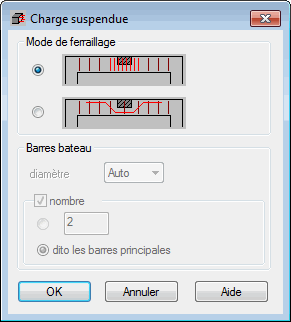

Lorsque vous cliquez sur le bouton Charge de suspension dans la boîte de dialogue Paramètres d'armature (onglet Armatures transversales, la boîte de dialogue ci-dessous s'affiche.
Les options disponibles dans cette boîte de dialogue vous permettent de définir le mode d'armature transversale à proximité des charges suspendues provenant de la poutre aboutissante.
Il existe deux modes d'armature :
Pour les barres bateaux, vous pouvez définir leur diamètre et leur nombre. Si vous sélectionnez le diamètre 'Auto', le logiciel sélectionne le diamètre automatiquement, de façon à ce que les conditions de capacité de charge soient satisfaites.
Le nombre de barres bateaux peut être donné directement ou bien lié au nombre de barres principales. Si vous sélectionnez cette option, le logiciel définit le nombre de barres de façon à ce que les conditions de charge soient satisfaites. La meilleure solution consiste en ce que le nombre de barres bateaux soit égal au nombre de barres principales.
