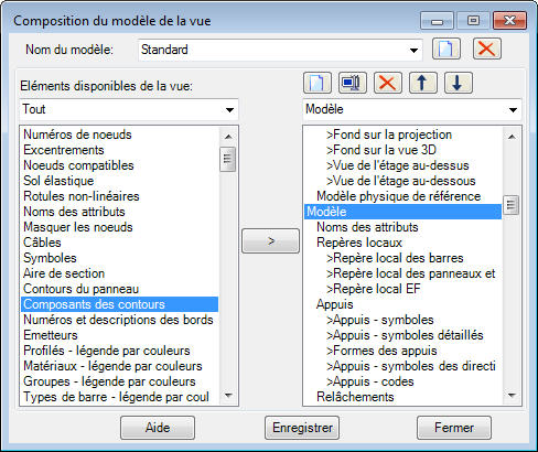

(Configuration) pour modifier tous les paramètres d'un modèle sélectionné dans la liste Modèle de la boîte de dialogue Affichage.
Cliquez sur Nouveau pour commencer à définir un nouveau modèle. Notez les modifications suivantes apportées au modèle.
Les deux panneaux dans la partie centrale de la boîte de dialogue définissent les paramètres d'un nouveau modèle ou modifient ceux d'un modèle existant.
Les éléments disponibles de la vue contiennent toutes les catégories indiquées en bleu dans la boîte de dialogue Affichage. Cliquez sur > pour déplacer les catégories sélectionnées dans le panneau de droite contenant les paramètres du modèle actuellement défini/modifié. L'arborescence des groupes et des objets appartenant à des groupes individuels est créée dans le panneau de droite. Les éléments transférés du panneau gauche vers le panneau droit sont placés dans le groupe actuellement mis en surbrillance.
