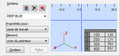

Cliquez sur Affichage dans le menu Préférences. Cette option permet de sélectionner les couleurs et les polices pour l'affichage des écrans dans Robot.
L'option Couleur (sélectionne la couleur d'affichage d'un élément) est activée lorsque la boîte de dialogue Elément contient du texte définissant un élément. Elle est inactive quand :
L'option Police (sélectionne une police appropriée) est active quand la boîte de dialogue Elément contient du texte définissant une police. Elle est inactive quand :
L'option Ajouter est active seulement si vous avez saisi un nouveau texte dans la boîte de dialogue Schéma et défini votre propre modèle de couleur et de police.
Les champs Intervalle (éléments regroupés dont les couleurs peuvent être modifiées) et Elément (sélectionne les éléments dont les couleurs et les polices peuvent être modifiées) sont désactivés lorsque la boîte de dialogue Schéma est en mode d'édition de texte :
