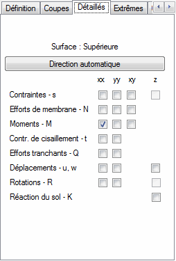

Après la sélection de l'onglet Détaillés, la boîte de dialogue Coupes sur panneaux prend la forme représentée sur la figure ci-dessous.
Vous pouvez sélectionner les grandeurs suivantes en vue de leur présentation.
La partie supérieure de la boîte de dialogue affiche les informations sur le calque pour lequel les résultats seront présentés. Un clic sur le bouton ci-dessous ouvre la boîte de dialogue Sélection de la direction. Celle-ci permet de définir la direction principale du repère (et plus précisément, de définir la direction de l'axe x) qui sera utilisée par l'utilisateur pendant la présentation des résultats pour les éléments finis surfaciques.
