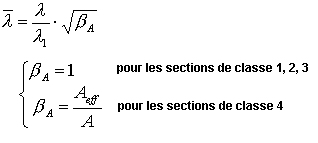

– Elancement réduit, Eurocode 5.5.1.2 formule (5.46)

l = l / i
Où :
l = L * coefficient de longueur de flambement
L – Longueur de la barre
tableau 5.5.1
