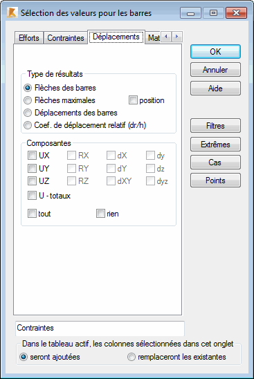

Après la sélection de l’onglet Déplacements, la boîte de dialogue Sélection des valeurs pour les barres prend l’aspect représenté sur la figure ci-dessous :
Les paramètres suivants peuvent être définis dans le champ Type de résultats.
Nombre total de déplacements sur le plan yz :
dans le repère global de la barre :
dX = (UX1-UX2) /L
dY = (UY1-UY2) /L
dXY = sqrt((UX1-UX2)^2 + (UY1-UY2)^2) / L
dans le repère local de la barre :
dy = (uy1-uy2) / L
dz = (uz1-uz2) / L
dyz = sqrt((uy1-uy2)^2+(uz1-uz2)^2) / L.
Le champ Composants vous permet de sélectionner le déplacement ou la flèche de la barre à afficher.
Dans la zone Déplacements des barres, vous pouvez sélectionner les informations suivantes : UX, UY et UZ. De plus, vous pouvez sélectionner le déplacement total qui est le déplacement résultant dans le repère local et dont la valeur est égale à la racine de la somme des carrés des déplacements UX, UY, UZ.
En fonction du choix (soit les résultats de la flèche, soit les déplacements de la barre), le déplacement total U est donné par rapport à la position initiale de la barre (U) ou à la corde de la barre déplacée (Uf).
Les déplacements dans le repère global sont présentés dans le tableau Déplacements – Nœuds.
