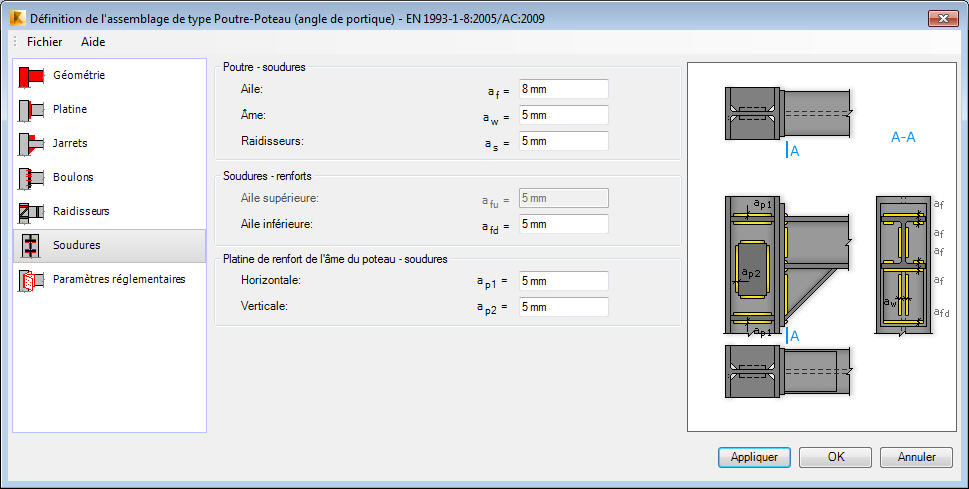

L'onglet Soudures contient les options permettant de définir l'épaisseur des soudures assemblant la poutre à la platine d'about et de celles assemblant les raidisseurs à la platine de renfort de l'âme du poteau.
L'onglet n’est disponible que pour les assemblages soudés.
Epaisseurs des soudures des poutres :
Epaisseurs des soudures des renforts (supérieur et inférieur)
Epaisseurs des soudures de la platine renforçant l'âme du poteau :
