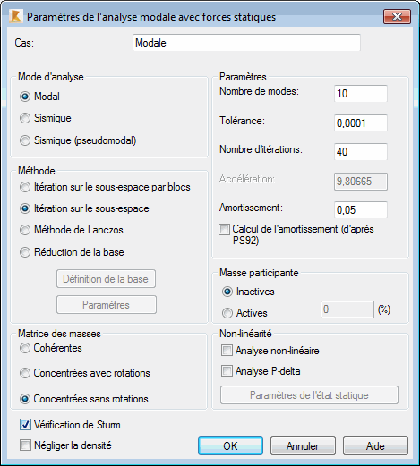

La boîte de dialogue Paramètres de l’analyse modale avec forces statiques sert à définir les paramètres de l’analyse modale dans laquelle les calculs prennent en compte l’effet de l’action des efforts statiques pris du cas statique sélectionné ou d’une combinaisons de charges sélectionnées.

Sélectionnez l’analyse modale avec prise en compte des contraintes statiques et le cas d’analyse statique.

La boîte de dialogue qui apparaît ressemble beaucoup à la boîte de dialogue dans laquelle sont définis les paramètres de l’analyse modale standard. Si les options de l’analyse modale ne sont pas activées, l’état statique est calculé en utilisant l’approche linéaire. Il est pourtant possible de définir les options non-linéaires ; elles sont identiques avec celles de l’analyse statique non-linéaire. Après la sélection des options non linéaires, le bouton Paramètres de l’état statique devient disponible". Un clic sur ce bouton ouvre la boîte de dialogue Algorithmes de l’analyse non linéaire - options.
