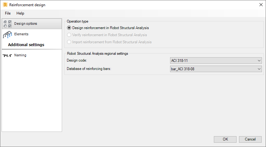

La conception des armatures pour les éléments de structure BA sélectionnés est effectuée en fonction de la norme de conception d'armatures sélectionnée.
Pour calculer / concevoir une armature pour un élément en béton dans Revit :

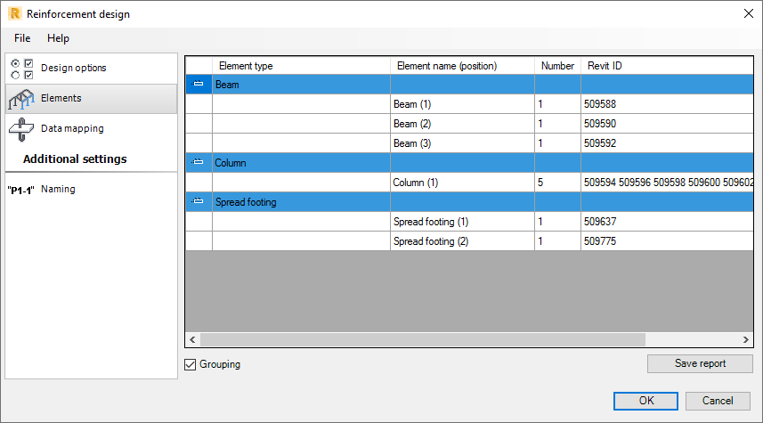

Cliquez sur Enregistrer rapport pour enregistrer le contenu de l'onglet Eléments. Cette option répertorie les éléments Revit (ID Revit) et indique la position à laquelle ils sont affectés. Elle s'avère utile lorsque vous souhaitez renvoyer des éléments Revit dont l'armature a été conçue ou vérifiées dans Robot.
Le logiciel Robot est lancé ; le module destiné pour les calculs / vérification réglementaire d'un type d'élément BA approprié est ouvert (poutre BA, poteau BA). Seules les données géométriques de l'élément sont transmises vers Robot ; les informations concernant les armatures ne sont pas transférées.
