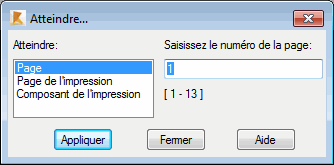

Ouvrez l'aperçu avant impression et cliquez sur Atteindre pour passer au composant d'impression sélectionné.
Dans le volet gauche, sélectionnez l'une des options suivantes : numéro de page, page de l'impression et composants d'impression. Dans le champ affiché à droite, saisissez le numéro de la page voulue ou sélectionnez le nom du composant voulu sélectionné dans la liste des composants de l’impression définie.
La différence entre la notion de page et la page de l’impression est importante si vous ne commencez pas la numérotation des pages à la première page. Par exemple, si l’impression comprend 10 pages et commence à la page 15 ; pour passer à la page 20, vous devrez procéder de l'une des manières suivantes :
