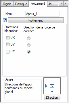

Après la sélection de l’onglet Frottement dans la boîte de dialogue Définition de l’appui, la boîte de dialogue suivante s'affiche.
Les options disponibles sur cet onglet permettent de définir le type d’appui avec la prise en compte du frottement. Si vous activez l’option Frottement (
), les options de la Direction de la force de contact seront disponibles. Un clic sur le bouton Frottement ouvre la boîte de dialogue supplémentaire dans laquelle vous pouvez définir les valeurs suivantes :
