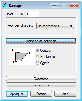

L’option sert à définir les bardages. Sélectionnez le menu Géométrie / Bardages pour accéder à cette option.
La boîte de dialogue ci-dessous s'affiche.
La boîte de dialogue est divisée en quatre parties :
Quand la boîte de dialogue Bardages est affichée sous sa forme maximale, après un clic sur un des boutons Méthode de définition, Géométrie ou Paramètres, la partie correspondante de la boîte de dialogue est réduite à la partie correspondante de manière à n'afficher que les options dont vous avez besoin à un moment donné. Dans sa forme réduite, un clic sur un des boutons rétablit la partie correspondante de la boîte de dialogue.
La méthode de définition permet de définir la méthode de définition du bardage (contour, rectangle ou cercle). La sélection de l'une de ces options détermine la méthode de définition.
La partie Géométrie définit un objet sélectionné dans la zone Méthode de définition. Les options disponibles dans le volet Géométrie varient en fonction de l’option sélectionnée dans la section Méthode de définition.
Le volet Paramètres de la boîte de dialogue contient plusieurs options.
