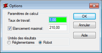

La boîte de dialogue Options sert à définir les paramètres réglementaires utilisés lors de la vérification des barres acier. La boîte de dialogue s'ouvre après un clic sur le bouton Options affiché dans la boîte de dialogue Calculer manuellement. Le logiciel affiche la boîte de dialogue ci-dessous :
Dans cette boîte de dialogue vous pouvez définir deux paramètres de calcul :
Les résultats du dimensionnement des barres sont affichés à l'aide des unités de la norme acier sélectionnée ou des unités définies dans Robot.
