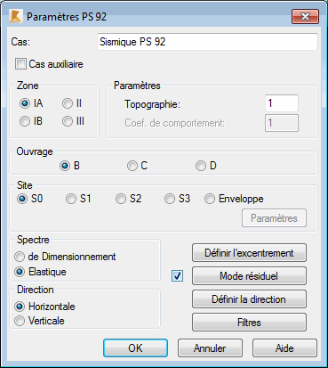

Les paramètres de l’analyse sismique des structures dépendent de la norme parasismique sélectionnée pour le calcul des structures sollicitées par des charges sismiques. Sélectionnez la norme française AFPS ("Association de Recommandation française du génie parasismique 90") ou PS 92 ("Règles parasismiques françaises 1992") dans la boîte de dialogue Définition d'un nouveau cas ou cliquez sur Paramètres dans la boîte de dialogue Type d’analyse.
Pour effectuer l’analyse sismique suivant les prescriptions de cette norme, définissez les paramètres suivants :
La partie inférieure de la boîte de dialogue contient les boutons Définition de la direction, Filtres et Mode résiduel.
Cliquez sur Définir l’excentrement pour ouvrir la boîte de dialogue Définition des excentrements de masse dans laquelle vous pouvez spécifier la manière de compter le degré d’excentrement d’une masse dans une analyse sismique.
