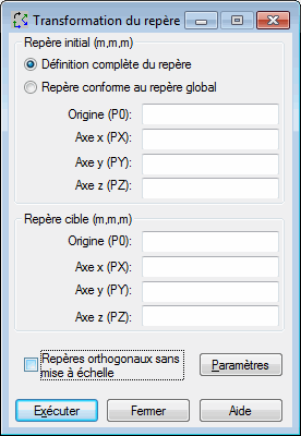

Ouvrez la boîte de dialogue Transformation du repère en cliquant sur Édition > Modifier > Coord. transformation du système.

Pour transformer un repère :
Le système de repère peut être défini à l'aide de l'une des méthodes suivantes :

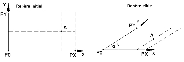

Quand l'option Repères orthogonaux sans mise à échelle est sélectionnée, les axes du repères (axes x, y et z) sont perpendiculaires à la fois dans le repère initial et dans le repère cible. La taille des axes des repères ne change pas. Les longueurs de segments P0-PX, P0-PY et P0-PZ sont identiques dans les deux repères.
Si l’option Repères orthogonaux sans mise à échelle est désactivée :
Cliquez sur Paramètres pour ouvrir une nouvelle boîte de dialogue.
Cliquez sur Exécuter pour effectuer la transformation.
