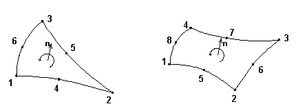

Dans la syntaxe du fichier texte, les éléments finis surfaciques à 6 et à 8 nœuds sont définis de la façon suivante : tout d’abord les nœuds aux sommets et, ensuite les nœuds au milieu des bords spécifiques des éléments finis surfaciques.
Lors de la présentation des résultats pour les éléments finis surfaciques à 6 et à 8 nœuds, un autre principe est adopté : Les nœuds de la création d'un élément sont répertoriés dans l'ordre suivant: nœud, nœud dans l'élément centre, nœud, etc.
