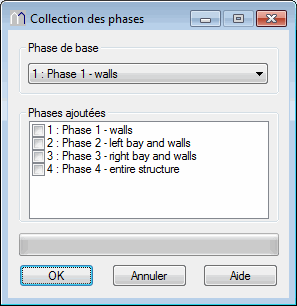

L’option Collectionner phases est utilisée pour définir les résultats de la phase sélectionnée (phase initiale) suivant la phase finale (phase de base) sélectionnée qui, par défaut, doit être la structure entière. L’option en question entraîne la collection des phases sélectionnées (collection des résultats) et permet de comparer les phases sélectionnées en mode graphique. Dans la partie supérieure de la boîte de dialogue, vous devez sélectionner la Phase de base. Pour définir les Phases ajoutées, cochez la case correspondant à la base sélectionnée. Chaque phase peut être facilement ajoutée à la liste ou supprimée, pour cela, cliquez sur le bouton approprié.
Pour la phase collectionnée, tous les éléments actifs sont présentés sous forme de lignes continues, les éléments inactifs sont affichés sous forme de tirets. L’ensemble des cas de charge accessibles pour la phase donnée est alors basé sur les cas de charge de chaque phase initiale.
Pour collecter les phases, effectuez les opérations suivantes.
Les résultats pour la structure "collectionnée" de cette façon seront affichés si dans la boîte de dialogue Phases, la phase Structure composée/1ère phase avant le collage est sélectionnée.
