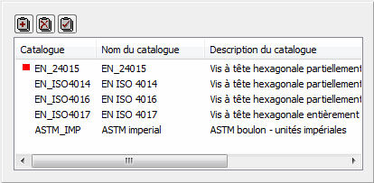

Pour accéder aux bases de données de boulons ou de boulons d'ancrage :
Préférences de la tâche
Bases de données.
La boîte de dialogue Préférences de la tâche s'affiche.
Les bases de données de boulons actuellement actives sont affichées dans cette boîte de dialogue. Organisez la liste à l'aide des outils suivants :
- ajoute une nouvelle base de données de boulons
- supprime la base de données de boulons sélectionnée
- définit la base de données actuellement sélectionnée comme base de données par défaut
