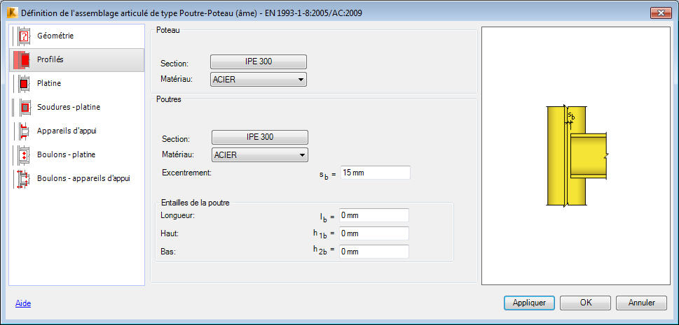

Sur l'onglet Profilés, vous pouvez définir les profilés du poteau et de la poutre dans l'assemblage.
Pour les poutres et le poteau, vous pouvez définir les paramètres suivants :
Pour choisir le profilé d'une barre, il faut cliquer sur le bouton disponible dans la boîte de dialogue Sélection de la section et indiquer le profilé.
De plus, l'option Excentrement est disponible ; elle permet de décaler la poutre par rapport au poteau.
