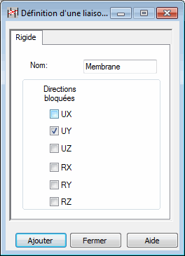

Utilisez la boîte de dialogue Définition d'une liaison rigide pour définir de nouvelles liaisons rigides dans la structure.
Propriétés additionnelles
Liaisons rigides pour ouvrir la boîte de dialogue Liaisons rigides, puis cliquez sur
La définition d’une liaison rigide comprend l’affectation du nom de la liaison rigide et la sélection des degrés de liberté bloqués dans la liaison rigide en question :
Après un clic sur le bouton Ajouter, la nouvelle liaison rigide définie est ajoutée à la liste des liaisons actives.
