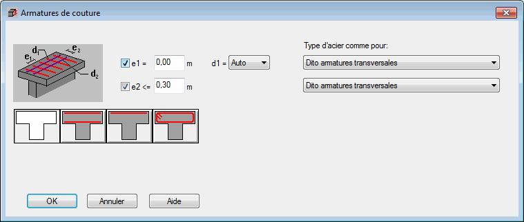

Après un clic sur le bouton Armature de couture disponible dans la boîte de dialogue Disposition d'armature (onglet Armatures de construction), la boîte de dialogue présentée sur la figure ci-dessous s'affiche à l'écran.
Cette même boîte de dialogue peut être ouverte pour les semelles filantes (le bouton Arm. principales sur l’onglet Armature transversale).
Dans la boîte de dialogue ci-dessus, vous pouvez définir l'espacement utilisateur des armatures sur toute la longueur de la poutre. Vous pouvez également définir le diamètre des armatures approprié.
En outre, il est possible de sélectionner la forme de l'armature. Cette opération s'effectue à l'aide des icônes situées dans la partie inférieure de la boîte de dialogue.
