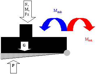

La vérification de cet état limite est disponible pour toutes les normes. Elle consiste à définir pour chaque bord de la semelle la somme des moments renversants et stabilisants dus aux toutes les actions (voir la figure ci-dessous).
L’activation de l’analyse de cet état et la définition du coefficient de sécurité approprié est disponible dans la boîte de dialogue Options géotechniques (pour certaines normes sur l’onglet Général).
