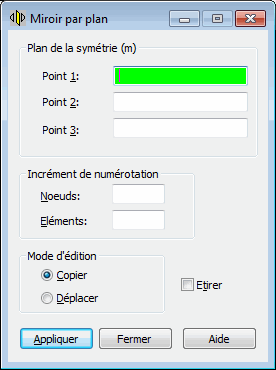

Ouvrez la boîte de dialogue Miroir par plan pour définir le miroir par plan pour les nœuds ou éléments de la structure, de l’une des manières suivantes :
Pour définir le miroir 3D, définissez les paramètres de base dans les champs suivants de la boîte de dialogue Miroir par plan :
En outre, définissez les coordonnées des points définissant le miroir par plan (champs : Point 1, Point 2 et Point 3).
Pour définir ces points, utilisez l’une des méthodes suivantes :
Une fois que vous avez défini graphiquement les coordonnées ou nombres de points pour le miroir par plan, le miroir par plan pour les nœuds ou les éléments sélectionnés est créé ou si aucun objet n’a été sélectionné, cliquez sur Sélectionner dans le menu contextuel pour les sélectionner. Robot reste en mode de miroir par plan jusqu’à la sélection de la commande suivante ou de la touche <Echap>.
Si les points définissant le plan ont été saisis manuellement, vous ne pouvez exécuter l’opération qu'en cliquant sur le bouton Exécuter.
Si le mode d’accrochage Grille ou Auto a été sélectionné, dans les champs d’édition Point 1, Point 2 et Point 3 sont affichées les coordonnées des points définissant le plan du miroir. Si le mode d’accrochage actif est Nœud, dans les champs d’édition Point 1, Point 2 et Point 3 sont affichés les numéros des nœuds définissant le plan du miroir.
