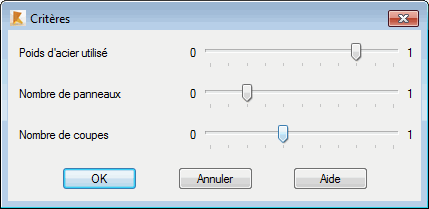

Cliquez sur Critères dans la boîte de dialogue Modèle d'armature de l'onglet Général pour définir les critères d’optimisation utilisés lors des calculs d'armature des poutres-voiles ou des voiles. Cette option est disponible pour les barres de répartition sous forme de position et la présentation des treillis.
Sélectionnez les critères d’optimisation utilisés lors des calculs d'armature des poutres-voiles ou voiles, à savoir :
Poids de l'acier utilisé - le poids du treillis soudé est pris en compte dans l'optimisation. Le logiciel recherche la solution pour laquelle le poids de l'acier est le plus bas.
Nombre de panneaux – l’optimisation prend en compte le nombre de panneaux de treillis soudés à partir desquels les treillis soudés définis seront découpés. Le logiciel recherche la solution pour laquelle le nombre de treillis entiers utilisés est le plus petit.
Nombre de coupes – l’optimisation prend en compte le nombre de coupes des treillis soudés. Le logiciel recherche la solution pour laquelle le nombre de coupes des treillis soudés est le plus petit.
Pour chacune des options ci-dessus, vous disposez d’un curseur qui permet de déterminer le coefficient d’importance des critères d’optimisation. Cette option peut prendre les valeurs de l'intervalle <0, 1> ;
0 – signifie que le critère n’est pas important pour les calculs d'armature.
1 – signifie que le critère est essentiel pour les calculs d'armature.
Il est important de rappeler que l’ordre des critères d’optimisation joue un rôle important dans les calculs ; Les coefficients d’importance des critères ci-dessus doivent être uniques.
