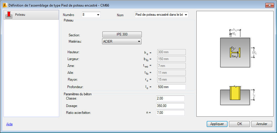

Sur cet onglet, vous pouvez définir les paramètres du poteau (la section et le matériau).
De plus, il faut définir la valeur de la profondeur l c du pied du poteau dans le fût ; cette valeur est définie comme la distance du bord supérieur de la fondation jusqu’au bord supérieur de la platine de la base du pied de poteau.
Vous trouverez ci-dessous des informations concernant le béton duquel la fondation est faite.
