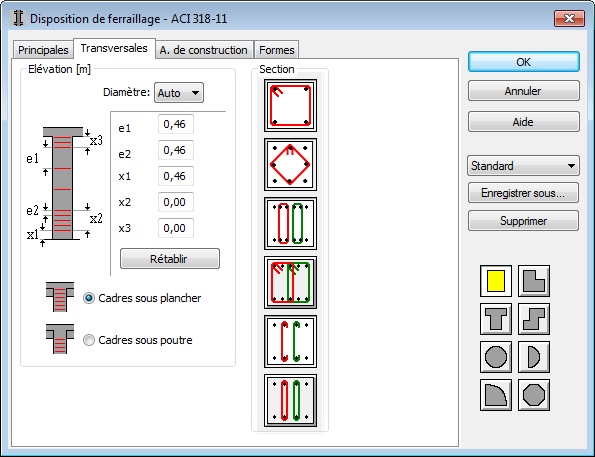

L'onglet Barres transversales permet de définir les paramètres d'armature transversale d'un poteau BA.
Sélectionnez la présentation Dimensionnement Béton Armé
Armature réelle, puis créez un nouvel élément BA ou ouvrez-en un existant.
Disposition d'armature.
(Disposition d'armature).
Définit le diamètre et l'espacement des barres transversales.
Cette option permet de définir l'intervalle d'espacement (normal ou dense) des armatures transversales, ainsi que l'espacement minimal et maximal sur la hauteur du poteau dans cet intervalle. Toutes ces valeurs sont déterminées par les dispositions réglementaires et sont rétablies après sélection de l'option Rétablir. Elles peuvent être modifiées jusqu'à ce que les exigences des normes soient satisfaites.
Les règles suivantes sont applicables : quand l'exigence de norme définit la valeur e2 à "e2 = 40 cm", après avoir saisi "e2 = 45 cm", le programme accepte e2 = 40 cm ; pour "e2 = 30 cm", l'écartement limite est de 30 cm.
Les options Cadres à la dalle et Cadres à la poutre sont utilisées pour définir ou supprimer les cadres dans le poteau principal.
Disposition d'armatures transversales recommandée dans la section. La liste de modèles correspond à la forme de la section du poteau. Le logiciel sélectionne la solution optimale en fonction des modèles sélectionnés et de leur ordre.
La partie droite de la boîte de dialogue affiche les icônes symbolisant la forme de la section transversale du poteau. Une fois les formes sélectionnées, l'icône est activée.
L'option Enregistrer sous vous permet de réutiliser un jeu de dispositions d'armature. Ce jeu est enregistré dans votre dossier utilisateur courant. Vous pouvez également réutiliser ce jeu pour l'autre élément de la boîte de dialogue Disposition d'armature ou l'affecter à l'élément sélectionné (ou à des éléments sélectionnés de même type) dans le Gestionnaire d'éléments BA.
L'option Supprimer permet de supprimer le jeu sélectionné de dispositions d'armature.
