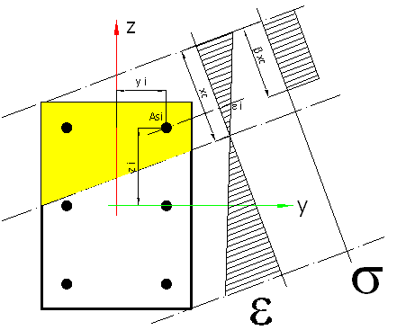

Le calcul de la résistance du poteau en flexion composée se fait suivant le schéma :
où : Acc est l’aire de la section comprimée (conformément au diagramme de la répartition s), E étant le module de Young.
La figure présente le diagramme rectangulaire des contraintes. Pour certaines normes, le diagramme parabolique-rectangulaire est présent.
