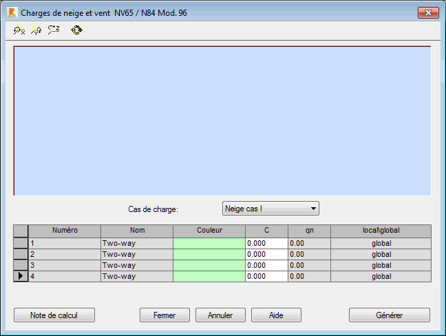

Après un clic sur le bouton Appliquer disponible dans la boîte de dialogue des paramètres de charges de neige et vent 3D, la boîte de dialogue suivante s'affiche :
La boîte de dialogue présente la vue de la structure définie et la liste des cas de charge de neige et vent générés. La vue de la structure est générée à l’aide de la technologie Open GL. Les surfaces de charge sont définies par l’intermédiaire de la légende de couleurs.
Vous pouvez sélectionner un cas à afficher dans la liste Cas de charge. La liste des cas ne contient que les cas neige et vent, ce qui signifie que ces charges ont des natures neige et vent.
Le tableau contient toutes les surfaces de la structure. Pour les surfaces qui n’ont pas été sollicitées automatiquement par Robot, la valeur de charge est égale à zéro.

Pour les cas de charge de neige d’après la norme NV 65, le tableau contient les données suivantes
Si les cas de charge définis n’ont pas de nature neige ou vent, le tableau est vide. De même que pour le cas de vent, il est possible de modifier certains coefficients.
