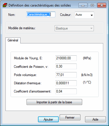

Après un clic sur Définition des propriétés des solides, dans la boîte de dialogue Propriétés des solides, la boîte de dialogue s'affiche comme suit.
Pour définir un nouveau type de caractéristiques des solide :
Cliquez sur le bouton Importer à partir de la base de données pour ouvrir la boîte de dialogue auxiliaire dans laquelle vous pouvez sélectionner un matériau disponible dans les bases de données. Après la sélection du matériau, les paramètres sont saisis dans les champs correspondants de la boîte de dialogue Définition des propriétés des solides.
Après la définition des paramètres et un clic sur le bouton Ajouter, le type de propriétés définies sera ajouté à la liste des types de propriétés actifs.
