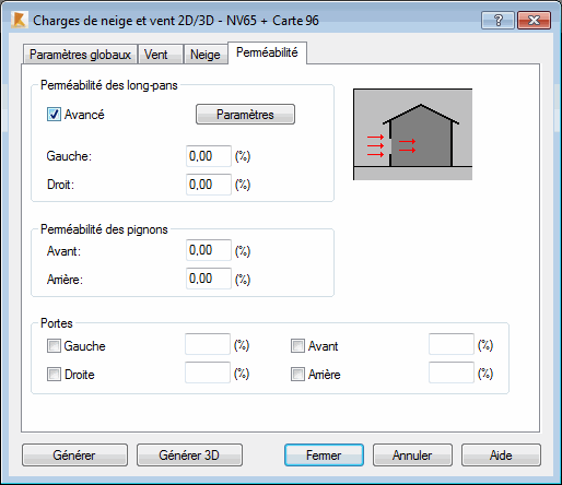

Lorsque vous ouvrez la boîte de dialogue Charges de neige et vent et cliquez sur l'onglet Perméabilité, la boîte de dialogue suivante s'affiche.
Dans cette onglet vous pouvez définir la perméabilité des parois de la structure. La perméabilité des parois exerce une influence directe sur la génération des coefficients de la pression du vent à l'intérieur de la structure. Lorsque vous sélectionnez l’une des options, en haut à droite de la fenêtre, le logiciel affiche l’icône qui représente de façon schématique la signification de l’option sélectionnée.
Les options affichées dans l'onglet sont organisées en trois groupes :
Robot permet d'effectuer les calculs plus détaillés de la perméabilité à gauche ou à droite de la structure en définissant différentes valeurs de la perméabilité pour chaque barre à gauche ou à droite. Pour ce faire, sélectionnez l'option Avancé et cliquez sur Paramètres pour afficher la boîte de dialogue Paramètres des perméabilités.
La perméabilité d'une paroi complètement ouverte est de 100%, la perméabilité d'une paroi complètement fermée est égale à 0%.
