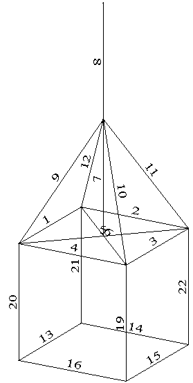

La figure ci-dessous présente le fragment de la structure qui ne sera pas reconnue de façon correcte :
Les éléments 7 et 8 seront reconnus de façon incorrecte parce qu'ils se trouvent sur l'axe de la structure à la limite des quatre zones. Les éléments 5 et 6 seront reconnus de façon incorrecte parce qu'ils passent par l'axe de la structure. Les éléments 9, 10, 11, 12 seront reconnus de façon incorrecte parce qu'un des ces éléments se trouve sur l'axe de la structure.
