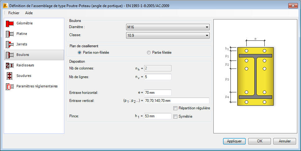

L'onglet Boulons contient les options permettant de définir les boulons assemblant l'aile du poteau à la platine d'about.
L'onglet n'est disponible que pour les assemblages boulonnés.
Paramètres des boulons :
Plan de cisaillement :
La résistance au cisaillement des boulons dépend de l'emplacement du plan de cisaillement passant via la partie filetée ou non-filetée
Disposition des boulons :
Les options ci-dessous permettent de déterminer la position des rangées et colonnes par rapports à elles-mêmes et la position de la rangée supérieure par rapport au bord supérieur de la platine d'about.
Si vous activez l'option Répartition régulière, tous les éléments de liste prennent les mêmes valeurs.
